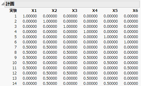

図13.18 6因子ABCD計画の実験28回のうち、14回までのデータ
14 of the 28 Run 6 Factor ABCD Design
5. [テーブルの作成]をクリックします。
