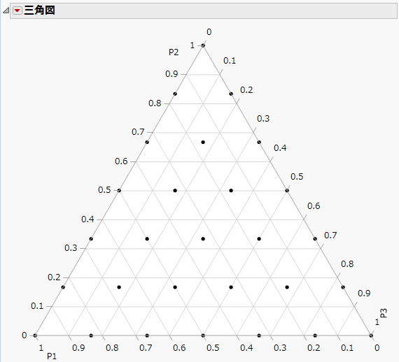

配合成分の比率の合計が1であるため、配合計画の実行可能な領域は単体(simplex)の形状になります。たとえば、3因子の計画は2次元上の三角形で、4因子の計画は3次元上の四面体で視覚化することができます。
図13.1 三角図
Ternary Plot
