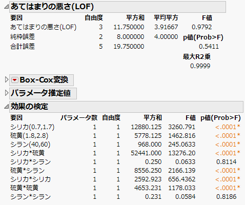

図11.6 「あてはまりの悪さ」および「効果の検定」レポート
Lack of Fit and Effect Tests Reports
あてはまりの悪さを示唆する証拠は見当たりません。なお、「効果の検定」レポートを見ると、高次の項(シリカ*シランおよびシラン*シラン)を除くすべての項のp値が0.0001以下であることがわかります。図11.6の表の解釈については、『基本的な回帰モデル』のあてはまりの悪さ(LOF)および効果の検定を参照してください。
