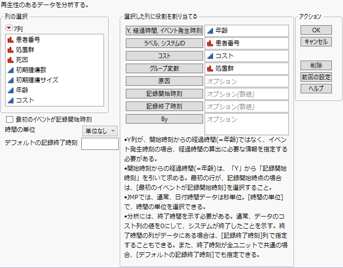

起動ダイアログボックスで図6.8に従って入力を行います。
図6.8 「ぼうこう癌」データを使った起動ウィンドウ
Bladder Cancer Launch Window

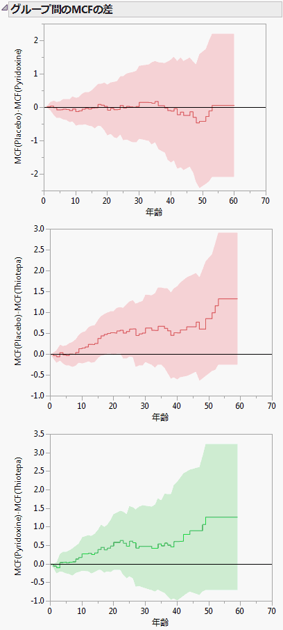

処置によって差があるかどうかを調べるには、「再生モデルによる分析」の赤い三角ボタンをクリックし、[MCFの差のプロット]を選択します。
図6.10 MCFの差
MCF Differences
異なる処置の間に統計的に有意な差があるかどうかは、差のプロットで信頼区間を調べるとわかります。0が信頼区間に入っていない年齢においては、処置間に有意な差があります。図6.10のグラフは、処置間に有意な差がないことを示しています。
