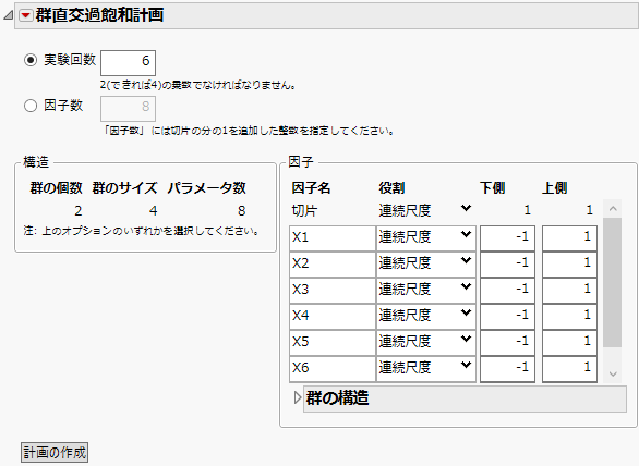

群直交過飽和計画を作成するには、[実験計画(DOE)]>[特殊な目的]>[群直交過飽和]>[群直交過飽和計画]を選択し、「群直交過飽和計画」プラットフォームを開きます。
図26.2 「群直交過飽和計画」ウィンドウ
Group Orthogonal Supersaturated Design Window
「列の選択」の赤い三角ボタンのメニューのオプションについては、『JMPの使用法』の列フィルタメニューを参照してください。
「群直交過飽和計画」ウィンドウは、計画の手順を踏むごとに内容が更新されます。群直交過飽和計画の作成手順を図26.3に示します。
