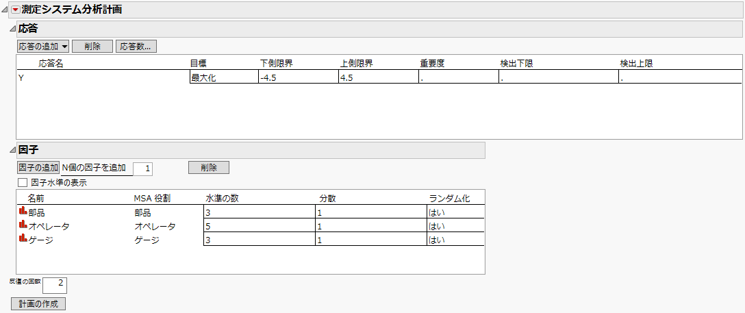

測定システム分析計画を作成するには、[実験計画(DOE)]>[特殊な目的]>[測定システム分析計画]を選択します。
図25.5 「測定システム分析計画」ウィンドウ
MSA Design Window
「列の選択」の赤い三角ボタンのメニューのオプションについては、『JMPの使用法』の列フィルタメニューを参照してください。
「測定システム分析計画」ウィンドウは、計画の手順を踏むごとに内容が更新されます。測定システム分析計画の作成手順を図25.6に示します。
