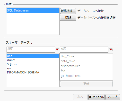

3. 「スキーマ - テーブル」ボックスでテーブルまたはスキーマを選択し、[次へ]をクリックします。
以下で紹介するクエリービルダーの例では、映画のレンタルに関するデータをまとめたSQBTestというテーブルを読み込むものとします。
図3.35 データベーススキーマの選択
Select the Database Schema
ヒント: 長いリストでテーブルを検索するには、スキーマの上にある検索ボックスに名前を入力します。テーブルリストの上でテーブルを検索することもできます。赤い三角ボタンをクリックすると、大文字/小文字を区別するオプションや、正規表現を使って検索するオプションが表示されます。
