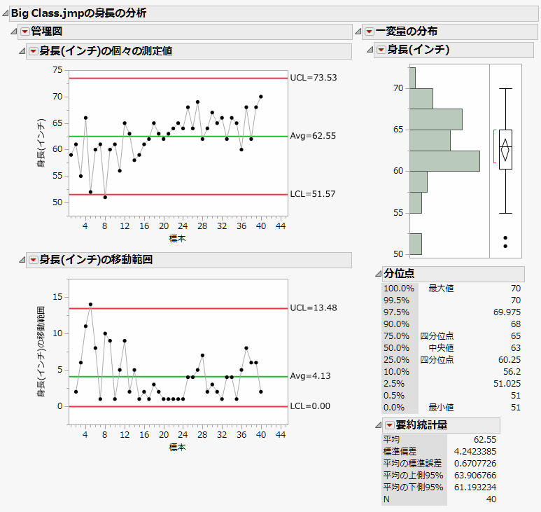

JMPの分析プラットフォームによる結果を組み合わせたレポートを作りたい場合もあるでしょう。ディスプレイボックスの中にプラットフォームスクリプトを作成し、ディスプレイボックスを組み合わせてウィンドウの中に入れます。後でメッセージを簡単に送れるように、全体を1つの参照に割り当てます。
次の例では、複数のグラフとレポートを1つのウィンドウ内に作成します。
csp = New Window( "プラットフォーム例",
	Outline Box( "Big Class.jmpの身長の分析",
		H List Box(
			cc = Control Chart(
				Chart Col( :"身長(インチ)"n, "個々の
				測定値", "移動範囲" ),
				K Sigma( 3 )
			dist = Distribution(Column(:"身長(インチ)"n));
図11.25 例: 1つのレポートウィンドウ内に表示された複数のグラフ
Example: Multiple Graphs in One Report Window
先ほどのスクリプトを実行した後、参照cspに対してメッセージを送ると、ウィンドウを操作できます。この例におけるcsp はディスプレイボックスへの参照であり、プラットフォームに対するReportの機能に似ています。cspに対して複数の添え字を使うと、アウトラインツリー内の特定の項目を見つけることができます。

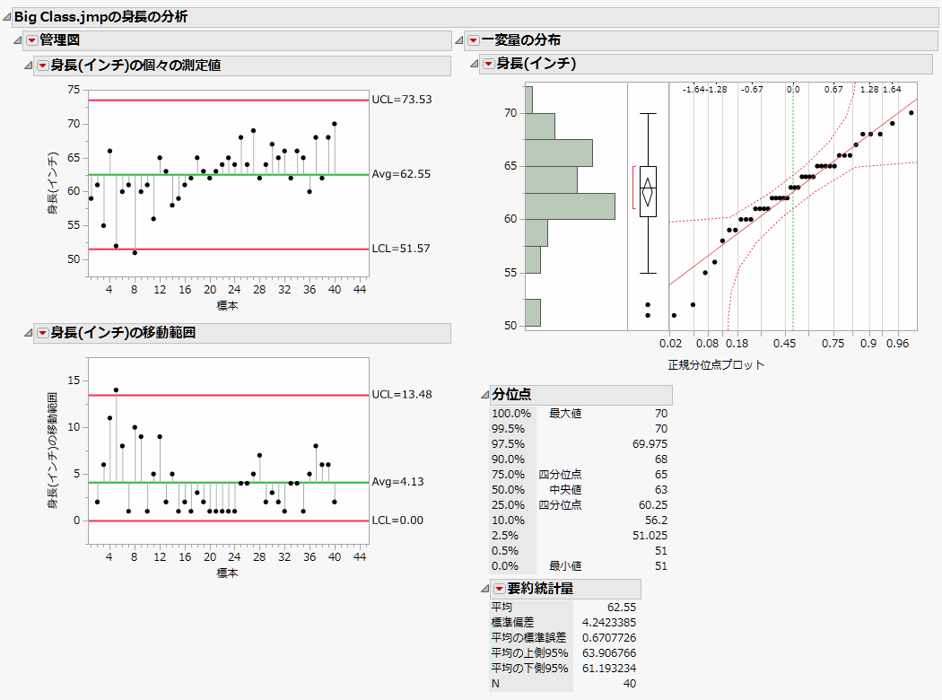

なお、プラットフォームへのメッセージは、直接、プラットフォームの参照に送ることができます。JMPの[スクリプトの索引]で「Distribution」や「Control Chart」を検索し、各プラットフォームに対してどのようなメッセージがあるかを確認してください。たとえば、Control Chartでは、Needleというメッセージで垂線グラフを作成できます。Distributionには、Normal Quantile Plotというメッセージがあります。
JSLで実行するには、これらのオプションをメッセージとしてプラットフォーム参照に送ります。
cc << Needle;
dist << Normal Quantile Plot;
図11.26 レポートのカスタマイズ
