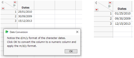

「Convert Dates.jsl」は、まず、データテーブルを作成します。次に、データ入力形式を指定し、データタイプを「文字」から「数値」に、尺度を連続尺度に変更します。最後に、その列に、m/d/y形式を適用します(図17.1)。

図17.1 文字の日付の変換(変換前と変換後)
Converting Character Dates (Before and After)
列のデータタイプを文字から数値に変更した場合は、データの入力形式の定義が重要になります。この例では、Informat( "d/m/y" )が入力形式を定義します。Format( "m/d/y" )は、表示形式を定義します。Informat()を省略した場合、Format()値は入力形式と表示形式の両方として適用されます。この例の場合は、結果としてデータが欠測値となります。
