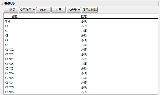

5. 「モデル」パネルで[交互作用]>[2次]を選択します。
図5.6 「モデル」アウトラインに表示された交互作用
Model Outline Showing Interactions

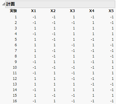

9. [計画の作成]をクリックします。
図5.7は、この計画の実験を示しています。主効果と2因子間交互作用は、「モデル」アウトラインで「推定」が[必須](デフォルト)に設定されていたので、すべて推定可能になっています。
図5.7 すべての2因子間交互作用を推定する計画
Design to Estimate All Two-Factor Interactions

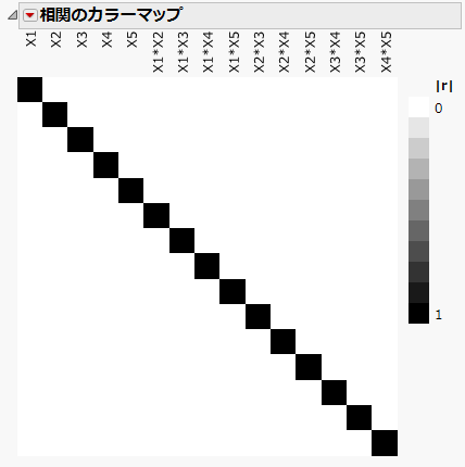

10. 「計画の評価」>「相関のカラーマップ」アウトラインを開きます。
図5.8 相関のカラーマップ
Color Map on Correlations
相関のカラーマップからは、5つの主効果と10の2因子間交互作用がすべて互いに直交していることがわかります。
