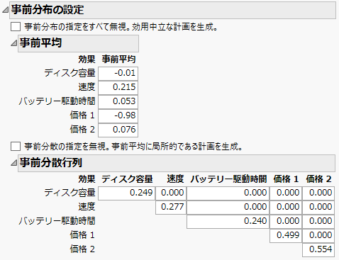

5. 「選択モデル計画」ウィンドウの「事前平均」アウトラインに、「無題」テーブルの「推定値」列の値を入力します(図18.9)。
「無題」テーブルの列全体をコピーしてから、「事前平均」アウトラインの「事前平均」のすぐ下の「ディスク容量」のテキストボックスをクリックし、右クリックして[貼り付け]を選択することもできます。
6. 「選択モデル計画」ウィンドウの「事前分散行列」アウトラインの対角線上のテキストボックスに、「無題」のテーブルの「標準誤差^2」列の値を入力します(図18.9)。入力は1つずつ行ってください。ここでは小数点3桁に四捨五入した数値を入力することにします。
図18.9 パイロット調査で得た事前平均と事前分散
Prior Mean and Variance Information from Pilot Study
