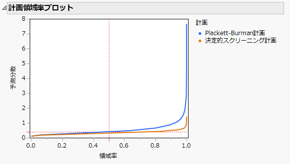

「項」リストに、2因子間交互作用が表示されます。いくつかの2因子間交互作用が応答に影響している場合、Plackett-Burman計画よりも決定的スクリーニング計画の方がそれらに対する検出力が高いことがわかります。
図16.7 交互作用がある場合のPlackett-Burman計画と決定的スクリーニング計画における予測分散の比較
Prediction Variance for PB and DSD Comparison with Interactions
この例のようにいくつかの交互作用項を含むモデルの場合には、Plackett-Burman計画より決定的スクリーニング計画の方が予測分散でも優れています。他のレポートでも、交互作用がある場合には、決定的スクリーニング計画の方が望ましいことを確認できます。
