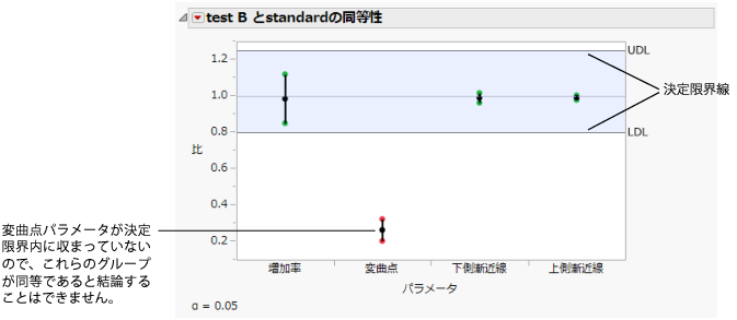

「同等性の検定」レポートには、グループ間でパラメータの同等性検定を行った結果が表示されます(図14.12)。オプションを選択した後、基準もしくは標準とするグループ変数の水準を指定してください。そこで指定した水準と、他の各水準が比較されます。あてはめたモデルの赤い三角ボタンのメニューから[同等性の検定]を選択すると、このレポートが追加されます。
パラメータの同等性は、パラメータの比を分析することで検定されます。デフォルトでは、25%の差異を表す比(0.8と1.25)の位置に決定限界線が置かれます。
すべての信頼区間が決定限界線の内側にある場合は、2つのグループのモデルが実質的に等しいことを意味します。一方で、いずれかの信頼区間が決定限界内に収まっていない場合(図14.12)は、「2つのグループのモデルは等しい」と結論することができません。製剤Bの変曲点は、standardより低く、これまでの分析結果が示す傾向と一致しています。
図14.12 同等性の検定
Equivalence Test
