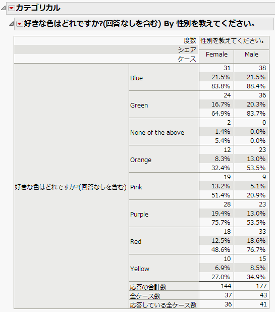

図3.44 最初に表示されるクロス表
Initial Cross Tabulation
「全ケース数」の値が「応答している全ケース数」の値より大きいことに注意してください。アンケート調査に参加した女性は37人ですが、そのうちの36人しかこの質問に回答していません。

この分析では、青と黄色の場合は性別に関係なく男女とも同程度にこれらの色が好きだと答えていますが、その他の色では性別間で差があることがわかります。たとえば、赤は女性よりも男性が好んでいるようです。赤に関する検定のp値は0.0044であり、性別間で好みに有意差があるという結論が導き出されます。図3.44のクロス表を見ると、赤は女性の48.6%に対し、男性の76.7%が好きだと答えています。
