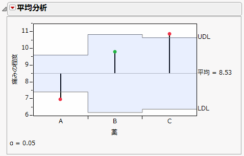

1. [ヘルプ]>[サンプルデータライブラリ]を選択し、「Analgesics.jmp」を開きます。
2. [分析]>[二変量の関係]を選択します。
3. 「痛みの程度」を選択し、[Y, 目的変数]をクリックします。
4. 「薬」を選択し、[X, 説明変数]をクリックします。
5. [OK]をクリックします。
6. 「薬による痛みの程度の一元配置分析」の赤い三角ボタンをクリックし、[平均分析法]>[平均分析]を選択します。
図6.13 「平均分析」チャートの例
Example of Analysis of Means Chart
この例では、薬AとCの平均は、全体平均と有意に異なります。薬Aの平均は低く、薬Cの平均は高くなっています。各薬で標本サイズが異なっているため、薬ごとに決定限界が違っています。
