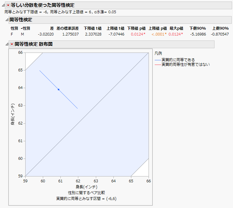

この例では、男性と女性の身長差が6インチ未満かどうかを調べます。
1. [ヘルプ]>[サンプルデータライブラリ]を選択し、「Big Class.jmp」を開きます。
2. [分析]>[二変量の関係]を選択します。
3. 「身長(インチ)」を選択し、[Y, 目的変数]をクリックします。
4. 「性別」を選択し、[X, 説明変数]をクリックします。
5. [OK]をクリックします。
6. 「性別による身長(インチ)の一元配置分析」の赤い三角ボタンをクリックして、[同等性検定]を選択します。
7. 「実質的に0とみなす差」に「6」と入力します。
8. [OK]をクリックします。
図6.30 同等性の検定の例
Example of an Equivalence Test
2つの片側検定の両方でp値が小さいため、母平均の差は、6から-6までの間にあると結論付けることができます。したがって、平均は実質的に等しいということができます。
