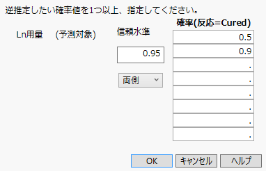

7. 「反応をLn用量によってロジスティックであてはめ」の赤い三角ボタンをクリックし、[逆推定]を選択します(図8.11)。
8. 「信頼水準」の入力ボックスに「0.95」と入力します。
9. 「信頼水準」のドロップダウンリストから「両側」を選択します。
10. 対象となる応答確率を指定します。この例では、「0.5」と「0.9」を入力します。つまり、治癒率が0.5と0.9であるときの「Ln用量」の値を求めます。
11. [OK]をクリックします。

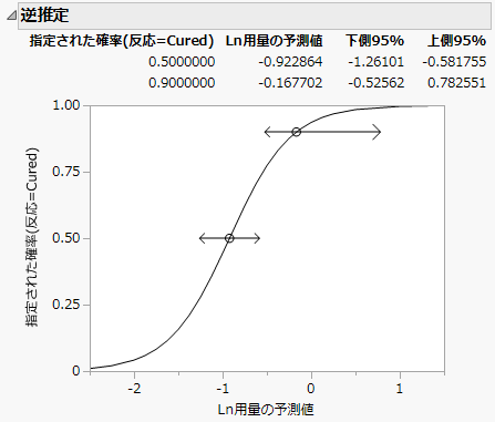

逆推定プロットが表示されます。
図8.11 「逆推定」ウィンドウ
Inverse Prediction Window
図8.12 逆推定プロットの例
Example of Inverse Prediction Plot
Xの推定値と信頼区間がレポートと確率プロットに示されます。たとえば、治癒率が90%になるときの「Ln用量」の両側信頼区間は、-0.526から0.783までとなっています。
