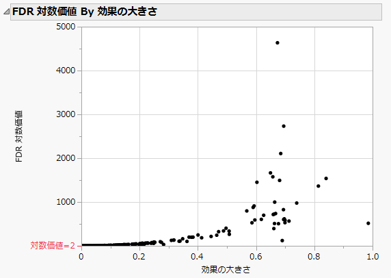

7. 「応答のスクリーニング」レポートで、「ロバスト FDR 対数価値 By 効果の大きさ」レポートを開きます。
このプロットは、「ロバスト FDR 対数価値」の値が大きすぎる点(約58,000になっている点)があるせいで、それ以外の部分が見づらくなっています。グラフの細部を十分確認できるように、対数価値の最大値を設定できます。
図22.12 「ロバスト FDR 対数価値」と「効果の大きさ」のプロット(「最大対数価値」は未指定)
Robust FDR LogWorth vs. Effect Size, MaxLogWorth Not Set

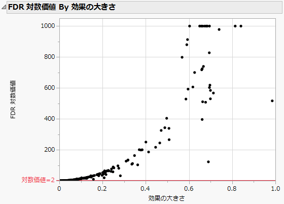

8. ステップ1からステップ5の手順を繰り返します。
9. 起動ウィンドウ下部の「最大対数価値」ボックスに「1000」と入力します。
10. [OK]をクリックします。
分析が終了するまで、時間がかかることがあります。
11. 「応答のスクリーニング」レポートで、「ロバスト FDR 対数価値 By 効果の大きさ」レポートを開きます。
今回は、プロットの細部がわかりやすく表示されます。
図22.13 「ロバスト FDR 対数価値」と「効果の大きさ」のプロット(「最大対数価値」= 1000)
Robust FDR LogWorth vs. Effect Size, MaxLogWorth = 1000
