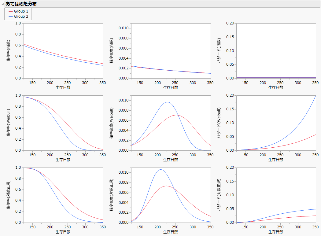

[あてはめた分布のグラフ]オプションを選択すると、指数分布・Weibull分布・対数正規分布の生存率・密度・ハザードのプロットが表示されます。すべての確率分布において軸のスケールが同じになっているため、分布を簡単に比較できます。
図13.7 3つの分布のグラフ
Fitted Distribution Plots for Three Distributions
