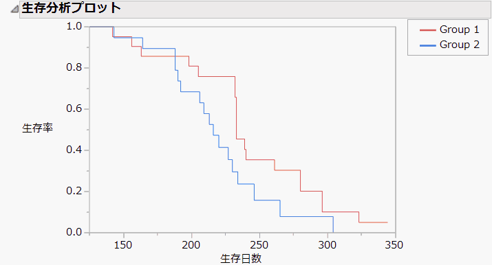

図13.1 「生存分析プロット」の例
Example of a Survival Plot
