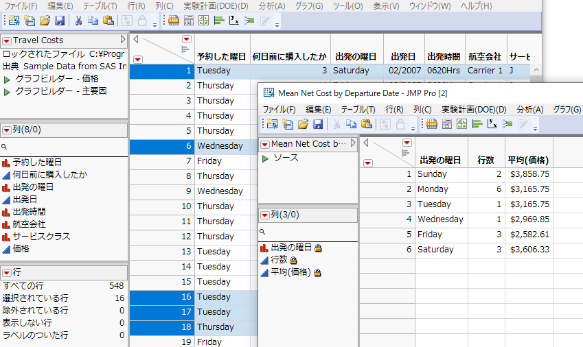

「Select Where Using Dates.jsl」は、出発日(Departure Date)の列をもとに、MDY関数を利用して、特定の期間だけを含んだデータを作成します。そして、そのデータから、正味費用(Net Costs)の曜日(Departure Day of Week)ごとの平均を求めています(図17.2)。
なお、この例では、データテーブルの列名に英語名が使われています。「Travel Costs.jmp」サンプルデータの列には、英語名と日本語名が与えられています。日本語JMPでこのデータテーブルを開いた場合、日本語名が列名として表示されます。しかし、プログラムでは英語名も用いることができます。

図17.2 元のテーブルと最終的な要約テーブル
The Original Table and the Final Summary Table
