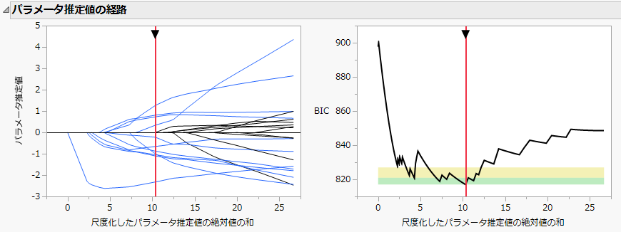

図6.1 弾性ネットのパラメータ推定値の経路
The Solution Path for an Elastic Net Fit
