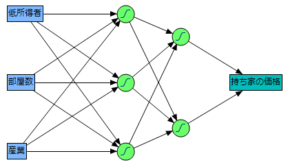

ニューラルネットワークの入力は、まず、隠れ層(中間層)の各ノードに定義された関数によって変換されます。そして、その変換された関数の結果が、さらに変換されて、出力となります。JMPでは、隠れ層を最大で2層、指定することができます。ここで、各隠れ層には、任意の数の隠れノードを含めることができます。
図3.2は、2つの隠れ層をもつニューラルネットワークです。X変数が3つ、Y変数が1つあります。まず、X変数が、左側の隠れ層(第2層)によって変換されます。次に、その結果が、右側の隠れ層(第1層)によって変換されます。そして、さらに、その結果を変換して、出力が求められます。
図3.2 ニューラルネットワークのダイヤグラム
Neural Network Diagram
