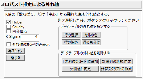

図21.7 「ロバスト推定による外れ値」ウィンドウ
Robust Fit Outliers Window
「ロバスト推定による外れ値」のオプション
指定されたロバストな方法によって中心とちらばりが推定され、中心からk倍のちらばりだけ離れた値が外れ値とみなされます。「ロバスト推定による外れ値」ウィンドウには、ロバストな推定法を選択したり、kを指定したりするオプションがあり、また、検出された外れ値を処理するためのツールがあります。

特定の方法によって外れ値を探し出した後、レポートに表示されているこれらの外れ値に対して、さまざまな処理を行えます。ある列における外れ値に対して処理をしたい場合には、まず、「ロバスト推定による外れ値」レポートでその列を選択してください。
ヒント: レポートで列を選択せずに以下のいずれかのボタンをクリックすると、すべての列を選択するか確認するJMP警告が表示されます。
