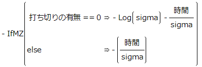

指数損失関数
ここに示す指数損失関数では、「sigma」は指数分布の平均、「時間」は故障時間です。
指数分布の特徴は、ハザード(瞬間故障率)が時間の経過に対して一定であることです。つまり、特定の期間にユニットが故障する確率は、ユニットがそれまでに経験した試験期間の長さに関係なく、常に一定です。

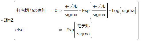

Weibull損失関数
Weibull分布は、寿命データを分析するのに多くの場面で適した分布です。Weibull損失関数がデータにとって適切かどうかを判断するには、[分析]メニューの[信頼性/生存時間分析]サブメニューの[生存時間分析]を用いることができます。
「Loss Function Templates」フォルダに、「モデル」列を使って定義する例(Weibull, 1 Parm.jmp)、2パラメータで定義する例(Weibull, 2 Parm.jmp)、極値分布(Extreme Value.jmp)の例が含まれています。

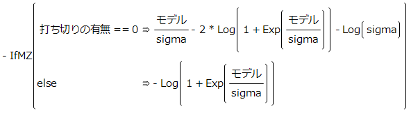

対数ロジスティック損失関数
Yがロジスティック分布に従う場合、exp(Y)は対数ロジスティック分布に従います。
