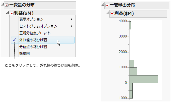

前の手順で作成した「一変量の分布」レポートをそのまま使用します。
1. 「利益($M)」の横にある赤い三角ボタンをクリックして、レポートオプションのメニューを表示します。
2. [外れ値の箱ひげ図]の選択を解除して、該当オプションをオフにします。
外れ値の箱ひげ図がレポートウィンドウから削除されます。
図2.7 外れ値の箱ひげ図の削除
