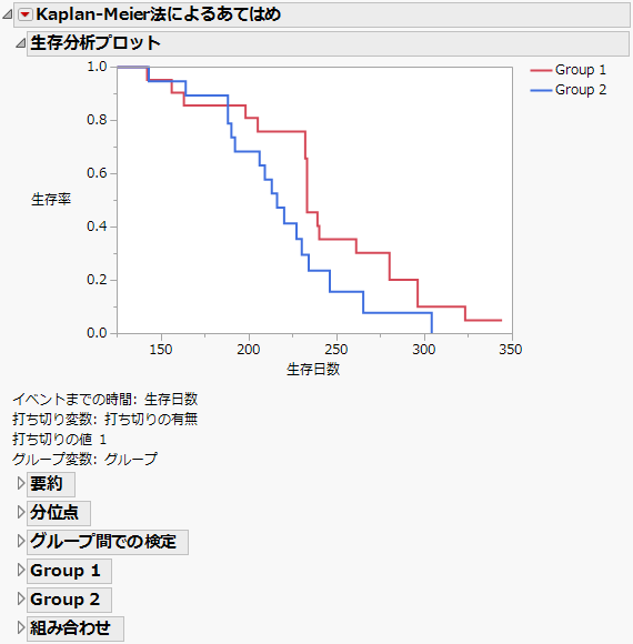

「生存時間分析」プラットフォームでは、グループごとの生存関数の推定値をグラフにした階段プロットが表示されます。凡例に各グループの色と線種が表示されています。
図13.4 生存分析プロット
The Survival Plot
プロットの下にあるレポートには、生存時間の要約統計量と分位点、グループごとに計算した生存率のリスト、グループを組み合わせて標本全体から計算した生存率のリストが表示されます。グループが2つ以上ある場合は、生存曲線を比較する統計的検定も計算されます。
