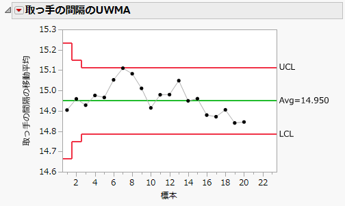

図12.21 「Clips1」データのUWMA管理図
UWMA Charts for the Clips1 data
第1日の点は、最初のサブグループ標本、つまり第1日に取った5つの測定値の平均です。第2日の点は、第1日と第2日のサブグループ平均を合わせて計算した平均です。第2日以降の点は、その日と前2日間のサブグループ平均を合わせて計算した平均です。
取っ手の間隔の平均値には減少傾向が見られますが、3s管理限界の外まで落ち込んだ点はありません。
