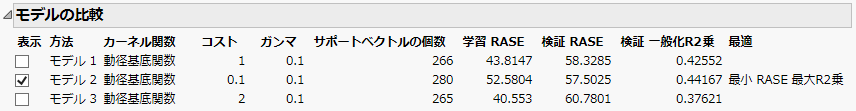

図9.6 「モデルの比較」レポート
「モデルの比較」レポート
「モデルの比較」レポートには、異なる「コスト」パラメータを使ったモデルの結果が含まれています。「コスト」パラメータが大きいほど、学習セットの点を誤分類する割合が小さくなり、「コスト」パラメータが小さいほど、マージンの幅が広くなることを思い出してください。このシナリオでは、より柔軟なモデル(「コスト」パラメータが0.1)が最も良くあてはまっています。

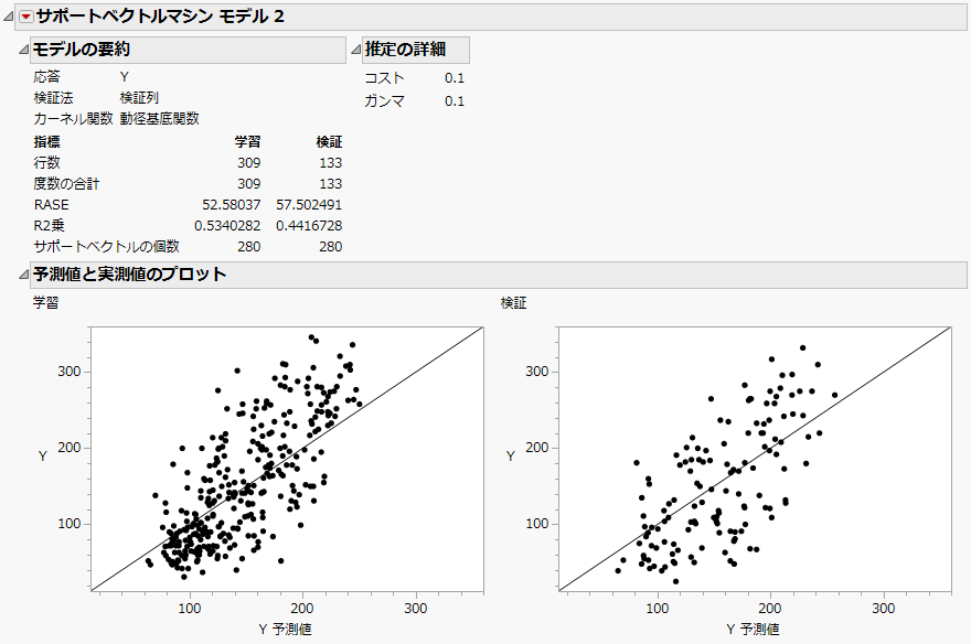

図9.7 連続尺度の応答変数に対するモデルレポート
連続尺度の応答変数に対するモデルレポートには、「モデルの要約」・「推定の詳細」・「予測値と実測値のプロット」があります。「モデルの要約」レポートでは、RASE(Root Average Squared Error; 平均平方誤差の平方根)が学習セットに対して52.58、検証セットに対して57.50になっています。
