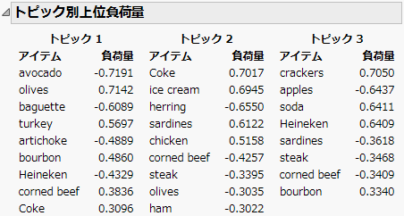

8. 「特異値分解」の赤い三角ボタンをクリックし、[トピック分析, 特異値分解を回転]を選択します
9. 「トピック (回転後の特異ベクトル) の個数」として「3」を入力し、[OK]をクリックします。
「トピック別上位負荷量」や「トピックスコア」などのレポートが表示されます。
図26.6 「トピック別上位負荷量」レポート
「トピック別上位負荷量」レポート
3つのグループ(トピック)が作成され、「トピック別上位負荷量」レポートに表示されます。「トピック別上位負荷量」表に最初にリストされているアイテムは、そのトピックの主要なアイテムです。たとえば、トピック1はアボカド(avocado)を含まないがオリーブ(olives)を含むトランザクションのグループといえます。

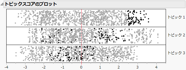

図26.7 トピックスコア
トピックスコア
「トピックスコア」レポートには、1001のトランザクションそれぞれに割り当てられたトピックのスコアがプロットされます。あるトピックで点のグループを選択すると、これらのトランザクションが他のトピックとどのように関連しているかがわかります。たとえば、トピック1で高い値を持つトランザクションは、トピック2とトピック3では値が低い傾向にあります。

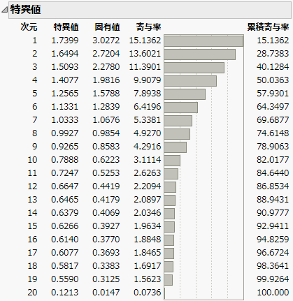

10. 「特異値」レポートを開いてみましょう。
図26.8 「特異値」表
「特異値」表
Figure 26.8を見ると、最初の2つの特異値は、食料品店データの変動のおよそ30%しか説明していないことがわかります。十分に変動を説明するためには、3次元以上の次元が必要そうです。
