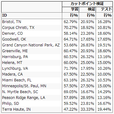

図12.4 「カットポイント検証」列の割合
「カットポイント検証」列の割合
Figure 12.4は、測候所の中には学習セット・検証セット・テストセットの割合が正しくないものがあることを示しています。正しい割合を得るためにはバッチIDを使用します。
