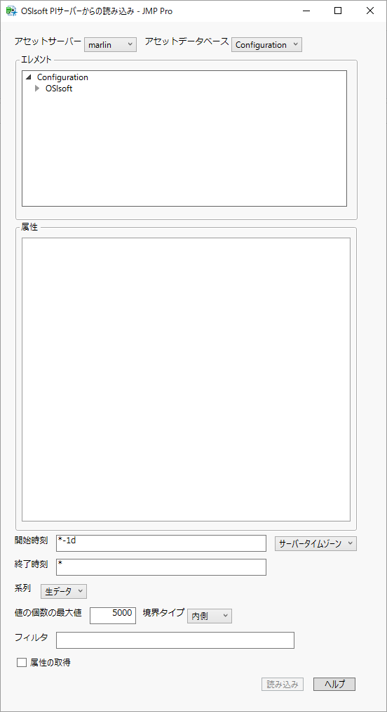

図3.72 OSIsoft PIサーバーからの読み込み
以下の情報を、記載順に選択して指定してください。
アセットサーバー
デプロイされているサーバーのリストからアセットサーバーを選択します。
アセットデータベース
設定されているデータベースのリストからデータベースを選択します。
エレメント
エレメントを選択します。エレメントはツリービューで表示されます。このツリービューで、読み込みたいデータまでたどっていくことができます。
属性
属性を選択します。属性はトップレベル、または入れ子になっている場合もあります。入れ子になった属性には、縦の線が表示されます。
開始時刻
(オプション)読み込む対象となるデータの開始時刻を指定します。これはOSIsoft PI構文を使って指定します。デフォルトの開始時間は「*-1d」で、これは1日前を意味します。
終了時刻
(オプション)読み込む対象となるデータの終了時刻を指定します。これはOSIsoft PI構文を使って指定します。デフォルトの終了時間は「*」で、これは今日を意味します。
サーバータイムゾーン
サーバータイムゾーンまたは協定世界時(UTC)のいずれかを選択します。デフォルトでは、サーバータイムゾーンに設定されています。
系列
読み込む系列のタイプを、生データ、プロットデータ、内挿値データの中から選択します。生データはセンサーからのデータで、センサーが受信したときに収集されます。これがデフォルト値です。プロットデータは、プロット用に最適化されたデータです。内挿値データは、定義された時間間隔に合わせて最適化されたデータです。
