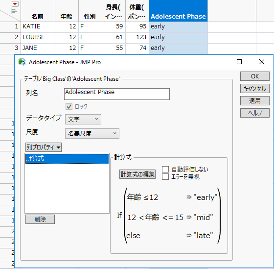

この例では、If文の計算式を含んだ列を、データテーブルに追加します。「Create a Formula Column.jsl」は、「Big Class.jmp」サンプルデータにおいて、「年齢」(Age)列に対するIf文の結果を含む列を、新規に作成します(Figure 17.3)。

図17.3 計算式内の条件式
計算式内の条件式
