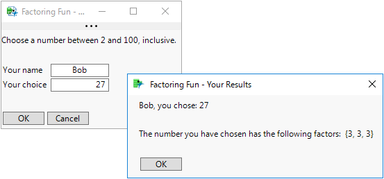

「Prime Numbers.jsl」は、ユーザに整数の入力を促し、素因数分解の結果、もしくは、その整数は素数であるというメッセージを、新しいウィンドウに表示します(Figure 17.5)。このスクリプトでは、異なる種類のディスプレイボックスを整列したり、テキストを結合したり、条件関数を用いたりしています。

図17.5 素因数分解の結果
素因数分解の結果
