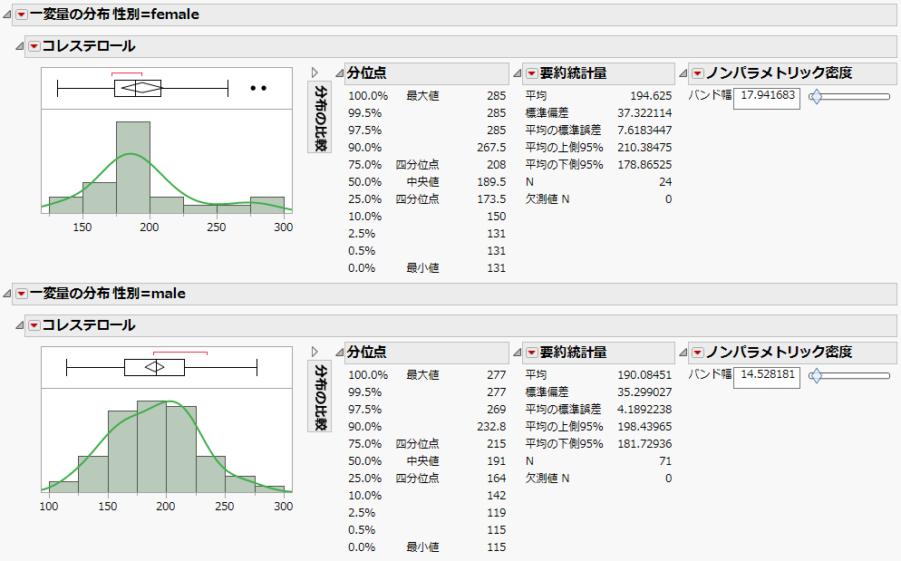

ここでは、By変数を使ってカテゴリカル変数の水準ごとに分析を行う方法を説明します。
1. [ヘルプ]>[サンプルデータフォルダ]を選択し、「Lipid Data.jmp」を開きます。
2. [分析]>[一変量の分布]を選択します。
3. 「コレステロール」を選択し、[Y, 列]をクリックします。
4. 「性別」を選択し、[By]をクリックします。
このように指定すると、性別(femaleとmale)ごとに分析結果が表示されます。
5. [OK]をクリックします。
ヒストグラムとレポートの表示方向を切り替えてみましょう。
6. 「一変量の分布」の赤い三角ボタンをクリックし、[積み重ねて表示]を選択します。
両方のヒストグラムに平滑曲線を追加してみましょう。
7. Ctrlキーを押したままにします。「コレステロール」の赤い三角ボタンをクリックし、[連続分布のあてはめ]>[平滑化曲線のあてはめ]を選択します。
「分布の比較」レポートを非表示にします。
8. Ctrlキーを押したままにします。「分布の比較」の横にあるグレーの開閉アイコンをクリックします。
図3.14 性別ごとの一変量の分布
性別ごとの一変量の分布
