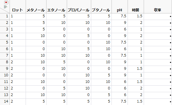

10. [テーブルの作成]をクリックします。
メモ: 実際に作成されるデータテーブルにおける実験の順序は、Figure 8.13と異なったものになります。
図8.13 ブロック因子を含めた決定的スクリーニング計画
実験1がロット1の中心点、実験14がロット2の中心点になっています。

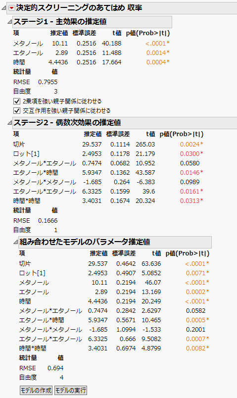

JMPの「ステップワイズ」プラットフォームの[すべてのモデル]オプションを使えば、すべての2次効果を探索することができます。また、変数増加法によるステップワイズ回帰を使用するという方法もあります。ただし、これらの標準的な手法では、応答に影響している効果(有効な効果; active effect)を見落とすことがあります。そのような理由から、「決定的スクリーニングのあてはめ」プラットフォームを使用することにします。
1. [ヘルプ]>[サンプルデータフォルダ]を選択し、「Design Experiment」フォルダの「Extraction2 Data.jmp」を開きます。
2. 計画のデータテーブルの「テーブル」パネルで、「決定的スクリーニングのあてはめ」スクリプトの横にある緑の三角ボタンをクリックします。
図8.14 「決定的スクリーニングのあてはめ」レポート
「組み合わせたモデルのパラメータ推定値」レポートに、応答に影響している可能性が高い効果が表示されます。
3. 「組み合わせたモデルのパラメータ推定値」レポートの下にある[モデルの実行]ボタンをクリックします。
すると、応答に影響している可能性が高い効果が含まれたモデルが最小2乗法によってあてはめられます。

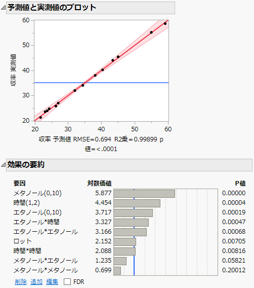

図8.15 「最小2乗法によるあてはめ」レポート
「最小2乗法によるあてはめ」レポート
「予測値と実測値のプロット」には、あてはまりの悪さを示す証拠が見当たりません。「効果の要約」レポートからは、「メタノール*エタノール」と「メタノール*メタノール」が有意でないこともわかります。これらの効果はモデルから取り除くことにします。
4. 「効果の要約」レポートで「メタノール*エタノール」と「メタノール*メタノール」を選択し、[削除]をクリックします。

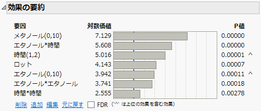

図8.16 最終的な重要効果の組み合わせ
最終的な重要効果の組み合わせ
その他の効果はすべて有意です。結論として、「これらの効果が応答に影響している効果であろう」と言うことができます。
