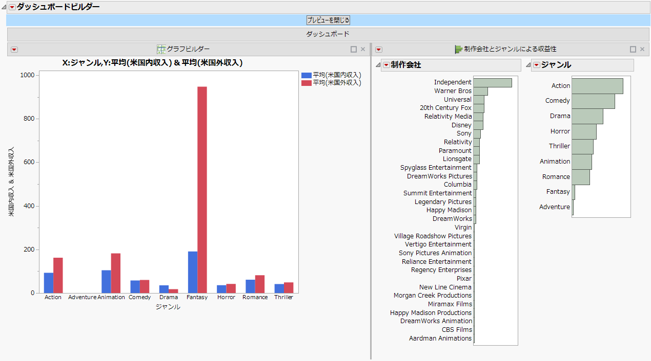

5. 「レポート」リストで、レポートのサムネールをダブルクリックして、それらのレポートをダッシュボードに入れます(Figure 11.3)。
6. 「ダッシュボードビルダー」の赤い三角ボタンをクリックし、メニューから[プレビューモード]を選択します。
ダッシュボードのプレビューが表示されます(Figure 11.2)。グラフが、データテーブルとだけではなく、2つのグラフのあいだでもリンクしていることに注目してください。また、「一変量の分布」プラットフォームや「グラフビルダー」プラットフォームと同じ赤い三角ボタンのオプションがあります。
図11.2 2つのJMPレポートを含むダッシュボード
7. [プレビューを閉じる]をクリックします。
