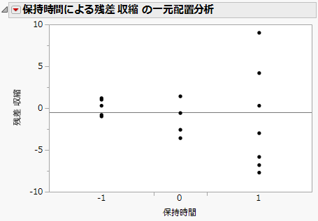

図11.6 「保持時間」に対する残差のプロット
「保持時間」に対する残差のプロット
このプロットを見ると、「保持時間」の増加に伴って分散が大きくなることがわかります。ここでは、「保持時間」を名義尺度として扱っています。
