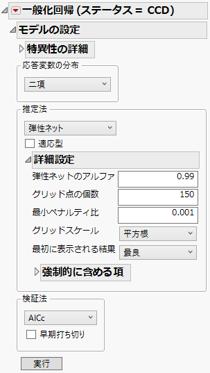

7. 「推定法」で[弾性ネット]を選択します。
8. 「詳細設定」の横にあるグレーの開閉アイコンをクリックします。
図7.8 詳細設定
詳細設定

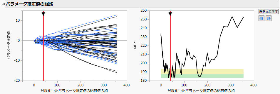

9. 「最初に表示される結果」として[緑色ゾーンで最小]を選択します。
10. [実行]をクリックします。
図7.9 緑色ゾーンで最小のモデル
緑色ゾーンで最小のモデル
「パラメータ推定値の経路」に、AICcが最小であるモデルと同等と見なされるなかで最も小さいモデル(パラメータ数が最小のモデル)が表示されます。

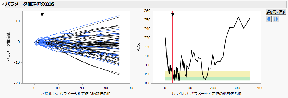

13. 「最初に表示される結果」として[最良]を選択します。
14. [実行]をクリックします。
図7.10 最良のモデル
最良のモデル
「パラメータ推定値の経路」に、最良のモデル(AICcが最小となっているモデル)が表示されます。

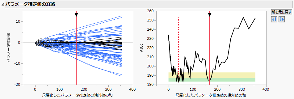

17. 「最初に表示される結果」として[緑色ゾーンで最大]を選択します。
18. [実行]をクリックします。
図7.11 緑色ゾーンで最大のモデル
緑色ゾーンで最大のモデル
「パラメータ推定値の経路」に、AICcが最小であるモデルと同等と見なされるなかで最も大きいモデル(パラメータ数が最大のモデル)が表示されます。

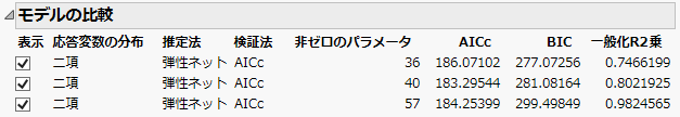

図7.12 モデルの比較
モデルの比較
「モデルの比較」レポートに3つのモデルが表示されます。「非ゼロのパラメータ」列で、各モデルのサイズを確認できます。モデルのパラメータ数が増えるにつれて、「一般化R2乗」の値が大きくなっています。これらのモデルは、すべて緑色ゾーン内にあります。緑色ゾーン内にあるモデルは、たとえAICcが異なっていても、それらの違いは小さく、AICc最小モデルとほぼ同等であるとみなしてもいいでしょう。
