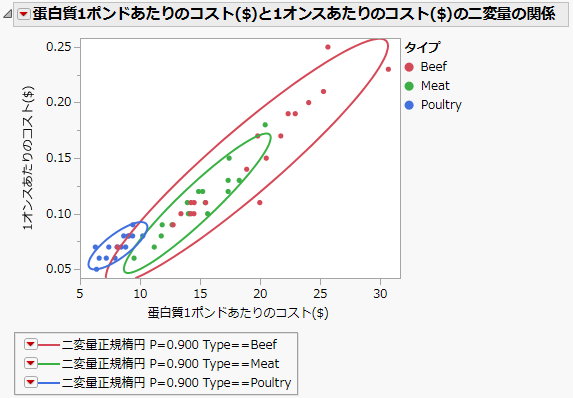

グループ別確率楕円の例
ここでは、「二変量」プラットフォームでグループ変数(By変数)を使って確率楕円を追加する方法を紹介します。この例で使用するデータテーブルは、beef(牛肉)、meat(牛・豚肉)、poultry(鳥肉)を食材とした3種類のホットドッグについて調べたデータです。3種類のホットドッグでグループ分けして、コストを分析します。

9. 「二変量の関係」の赤い三角ボタンをクリックし、[確率楕円]>[0.90]を選択します。
点を「タイプ」別に色分けするには、次の手順に従います。
10. 散布図上を右クリックし、[行の凡例]を選択します。
11. 列のリストで「タイプ」を選択し、[OK]をクリックします。
図5.19 グループ別の例
グループ別の例
Figure 5.19は、異なる種類のホットドッグの確率楕円を、コストを変数としてプロットしたものです。種類ごとに点がクラスターを形成しているのがわかります。
