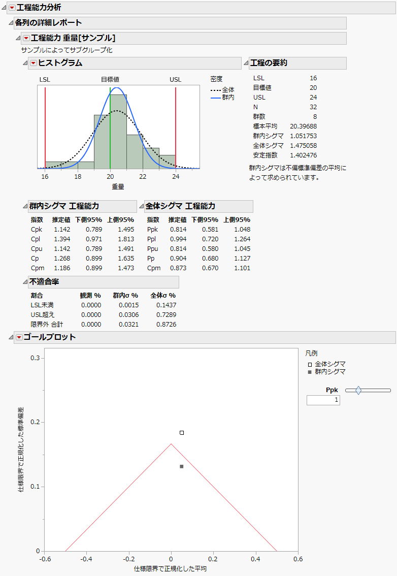

11. 「ゴールプロット」の赤い三角ボタンをクリックし、[群内シグマの点を表示]を選択します。
12. 「工程能力分析」の赤い三角ボタンをクリックし、[各列に対する詳細レポート]を選択します。
図9.25 「Coating.jmp」の「工程能力分析」レポート
Figure 9.25は、結果の「工程能力分析」レポートです。ゴールプロットには、2つの点が表示されています(これらの点のX座標は仕様限界に対して正規化した平均のシフトです。Y座標は仕様限界に対して正規化した標準偏差です)。ゴールプロットの横に、2つの点の凡例があります。「全体シグマ」の点は、標本全体の標準偏差を使用して計算されます。「群内シグマ」の点は、標準偏差の群内推定値を使用して計算されます。
全体シグマを使って計算された点は、Ppkが1であることを示す三角形のゴールの外側にあります。これは、変数「重量」は不適合となることが多いことを示しています。
一方、群内シグマを使って計算された点はゴールプロットの中にあります。これは、工程が安定している状態であれば、「重量」変数は高い確率で仕様限界内に収まることを示しています。

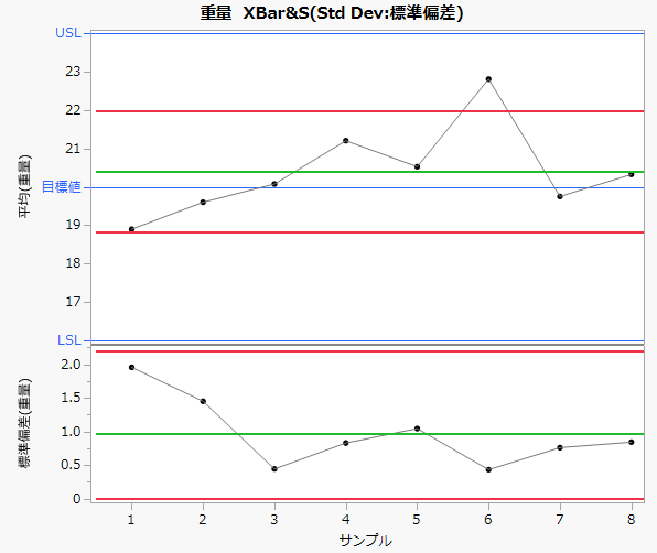

13. ゴールプロットの点の1つにカーソルを置きます。
14. 管理図をクリックします。
図9.26 重量を示すXBar-S管理図
重量を示すXBar-S管理図
管理図から、「重量」の測定値が安定していないことがわかります。工程は、特殊原因によって影響を受けており、予測ができない状態になっています。そのため、この工程能力指数や不適合率の推定値にはかなり疑問が残ります。工程が予測できないため、特に全体シグマに基づく推定値は、疑問が残ります。
Figure 9.25のヒストグラムは、「重量」の分布を描いたものです。このヒストグラムには、両シグマの推定値に基づく正規分布曲線も描かれています。全体シグマに基づく正規分布曲線は、群内シグマのものよりも平らで幅が広くなっています。このように全体シグマの正規分布曲線のほうが広くなっているのは、全体シグマの推定値が、工程を不安定にさせる特殊原因によって大きくなっているからです。群内シグマの正規分布曲線は、工程を安定させることができたときの確率分布を表していると考えられます。
Cpkの推定値(1.142)をPpkの推定値(0.814)と比較してみましょう。PpkがCpkよりずっと小さくなっていますが、このことも工程が不安定だということのもう1つの証拠となります。Cpkのほうは、工程を安定させることができたときの工程能力指数を推定したものと考えられます。
