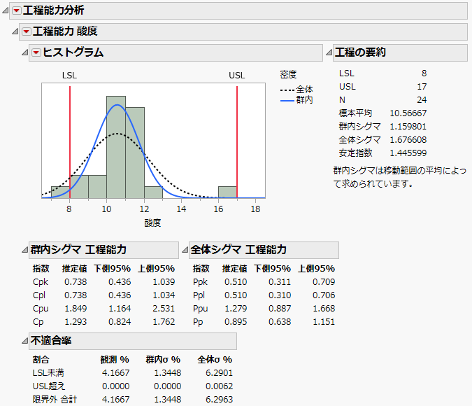

図3.23 「工程能力分析」レポートの例
「工程能力分析」レポートの例
工程能力分析の結果がレポートに追加されます。工程能力分析を実行すると、「工程能力分析」レポートのヒストグラムに仕様限界線も表示されます。ヒストグラムを見ると、データの中には下限仕様限界を下回るものや、上限仕様限界に近いものがあるのが分かります。Ppkなどの数値結果(Ppk = 0.510)からも、現在の工程能力は、与えられた仕様限界に対して十分でないことがわかります。
