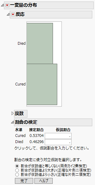

5. 「反応」の赤い三角ボタンをクリックし、[割合の検定]を選択します。
図3.15 変数が2水準のときの「割合の検定」レポートオプション

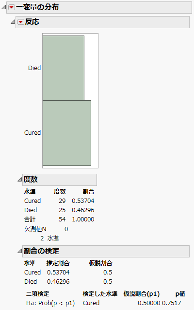

「割合の検定」レポートの作成
1. 「仮説割合」の両方のフィールドに「0.5」と入力します。
2. [割合が仮説値より小さい]ボタンをクリックします。
3. [完了]をクリックします。
二項検定の正確なp値が計算されます。
図3.16 変数が2水準のときの「割合の検定」レポートの例
