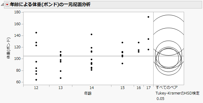

図6.15 [すべてのペア,TukeyのHSD検定]の比較円

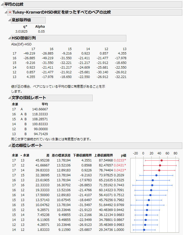

図6.16 「[すべてのペア,TukeyのHSD検定]の「平均の比較」レポート
Figure 6.16の先頭に表示されている行列は、観測された平均の差の絶対値から、値が正であるペアには、指定の有意水準において統計的に有意な差があります。「棄却限界値」表のq*値は、Tukey-KramerのHSD検定で使われた分位点を示します。この分位点は、計算上では、Studentのt検定におけるt分布の分位点と同じような役割を果たします。
