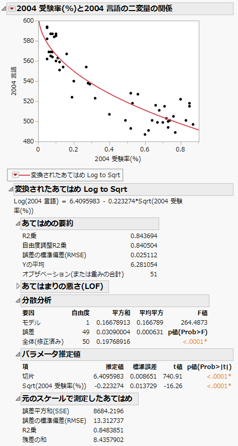

図5.16 その他のあてはめのレポートの例
その他のあてはめのレポートの例
モデルはデータに良くあてはまっているようです。元のスケールでプロットを見ると、あてはめ線の近くにデータが分布しています。また、モデルのR2乗は0.84となっています。
