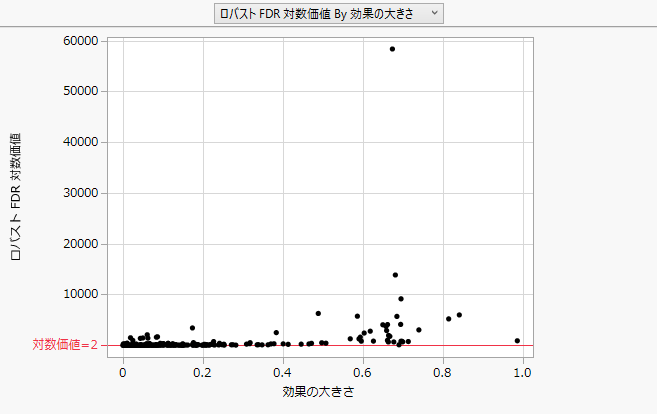

8. 「応答のスクリーニング」のプロットタイトルのリストをクリックし、[ロバスト FDR 対数価値 By 効果の大きさ]を選択します。
このプロットは、「ロバスト FDR 対数価値」の値が大きすぎる点(約58,000になっている点)があるせいで、それ以外の部分が見づらくなっています。グラフの細部を十分確認できるように、対数価値の最大値を設定できます。
図24.10 「ロバスト FDR 対数価値」と「効果の大きさ」のプロット(「最大対数価値」は未指定)

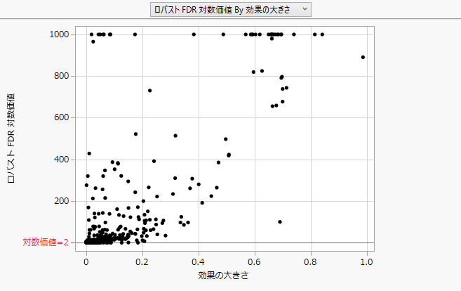

11. 「最大対数価値」の横のボックスに「1000」と入力します。
12. [OK]をクリックします。
分析が終了するまで、時間がかかることがあります。
13. 「応答のスクリーニング」のプロットタイトルのリストをクリックし、[ロバスト FDR 対数価値 By 効果の大きさ]を選択します。
今回は、プロットの細部がわかりやすく表示されます。1000より大きい「ロバスト FDR 対数価値」の値は1000の位置にプロットされています。
図24.11 「ロバスト FDR 対数価値」と「効果の大きさ」のプロット(「最大対数価値」= 1000)
