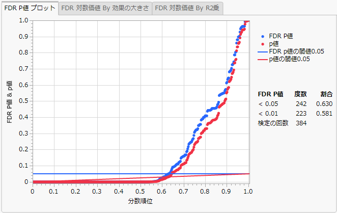

図24.1 「応答のスクリーニング」プロットの例
「応答のスクリーニング」プロットの例
