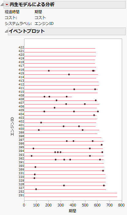

図6.2 バルブシートの交換を示したイベントプロット
Figure 6.2のイベントプロットは、各ユニットの時間軸に沿ったイベント発生を表しています。マーカーは修理時点を表し、そのユニットにおいて最終的に観測された年齢まで線は延びています。たとえばユニット409を見ると、389日の最終観測時点までにバルブが3回交換されていることがわかります。

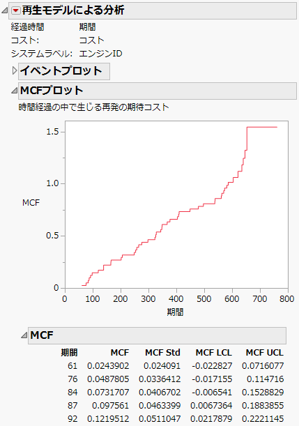

図6.3 再生モデルによる分析のMCFプロットと表の一部
Figure 6.3のMCFプロットに描かれているのは平均累計関数(MCF; Mean Cumlative Function)です。これは、1ユニットあたりの平均累計コストまたは平均累計イベント数を、ノンパラメトリックに推定したものです。ユニットが古くなるにつれて合計コストは必ず大きくなっていくので、この平均累計関数は単調増加の関数です。MCFプロットを見ると、1回目の修理が行われるときの期間が平均およそ580日であることがわかります。
