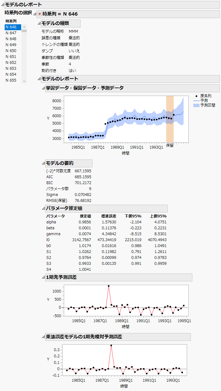

これにより、推奨される一連のモデルがデータにあてはめられます。グループ変数の各水準に対する最良のモデルが選ばれ、「モデルのレポート」に示されます。モデルのレポートを参照してください。
図19.3 モデルのレポート
モデルのレポート
1つの時系列「N 646」のモデルレポートが表示されます。「時系列の選択」リストで選択されている時系列のレポートが表示されます。キーボードの下矢印キーを押すことで、他の時系列のレポートを見ていくことができます。また、リストボックスで別の時系列をクリックすれば、そのクリックした時系列のレポートが表示されます。
