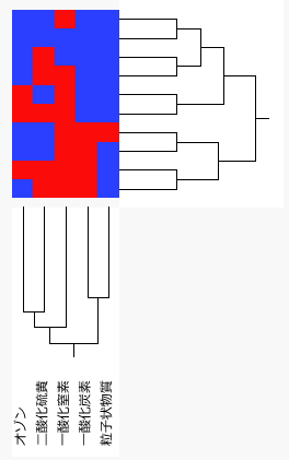

図22.1 「欠測値を調べる」プラットフォームの例
「欠測値を調べる」プラットフォームの例
